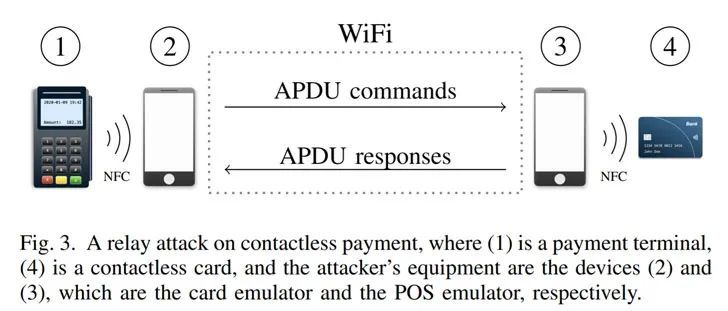

  通过MitM攻击修改卡交易资格
  EMV(Europay、Mastercard和Visa的缩写)是广泛使用的智能卡支付的国际协议标准,它要求较大的金额只能从带有PIN码的信用卡中借记。
  但ETH研究人员设计的设置利用了协议中的一个关键缺陷,通过Android应用程序发起中间人(MitM)攻击,“指示终端不需要PIN验证,因为持卡人验证是在消费者的设备上进行的。”
  这个问题源于这样一个事实:持卡人验证方法(CVM)没有加密保护以防止修改,该方法用于验证尝试使用信用卡或借记卡进行交易的个人是否是合法持卡人。
  所以,可以修改用于确定交易所需的CVM检查(如果有的话)的卡交易资格证明(CTQ),以通知PoS终端覆盖PIN验证,并且验证是使用持卡人的设备进行的例如智能手表或智能手机(称为消费设备持卡人验证方法或CDCVM)。
